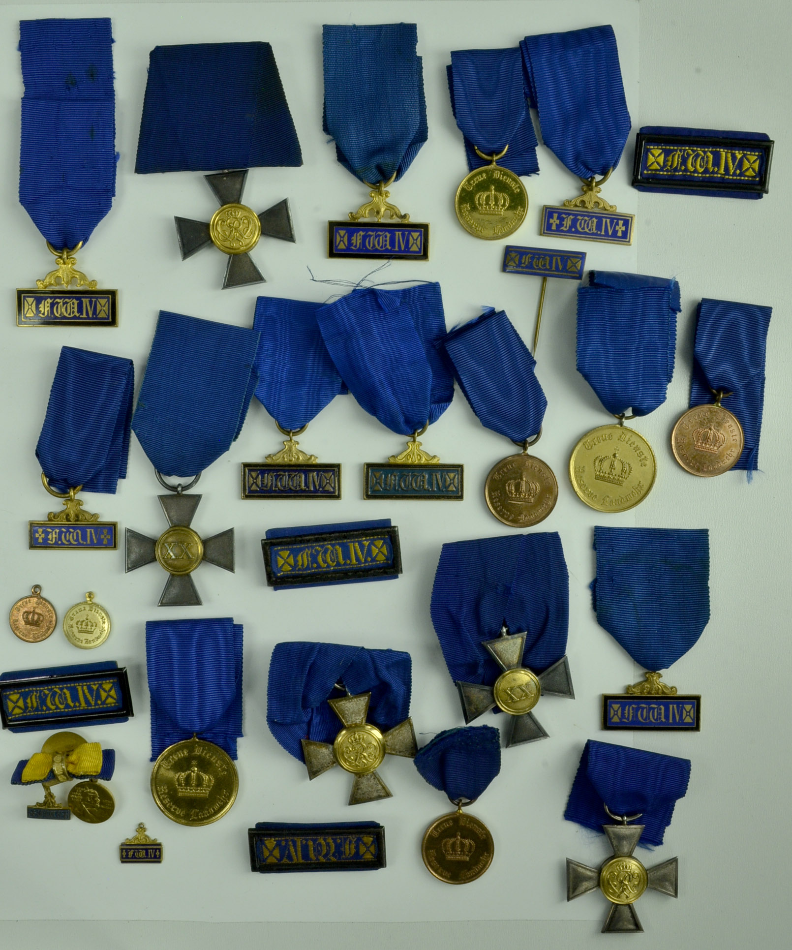

      Es gab noch die 1842 gestiftete Landwehr-Dienstauszeichnung, die der auf dem Portrait abgebildeten Abzeichen etwas ähnlicher sieht. Vielleicht später hinzugemalt ?
      Hier eine Beschreibung:
      Die hatte allerdings schon das Monogramm FW IV, nicht FW III., und von zwei kleinen goldenen Kreuzen eingerahmt. Unter dem Link unten ein paar schöne Beispiele zahlreicher, vor alem späterer Modelle:

            Ich denke inzwischen, die Medaille mit dem Portrait ist die 1863 gestiftete Erinnerungs-Kriegs-Denkmünze, die jeder erhielt, der auch schon die Kriegs-Denkmünze von 1813-15 hatte und noch am Leben war. Quasi eine Medaillen-Verdopplung, deren Absicht war, daß die Träger "das Bildniß des Königs, auf dessen Aufruf sie sich unter die Waffen stellten und unter dessen Führung sie diese mit unverwelklichem Lorbeer umkränzten, auf ihrer Brust tragen" sollten.
            Da das Bild mit 1831 datiert ist, ist diese neue Medaille dann wohl 1863 oder später nachträglich hinzugemalt worden, zusammen mit der anachronistischen und falsch beschrifteten Landwehr-Dienstauszeichnung von 1842. Vielleicht sogar erst nach dem Tod des Trägers. Es könnte auch sein, daß die Landwehr-Spange schon vor 1863 da war, und deshalb aus Platzgründen teilweise übermalt wurde.
            Die Farben des Bandes stimmen jedenfalls, und das Porträt sieht ähnlich aus. Nur das Metall auf dem Gemälde sieht halt eher nach Silber als nach Brozee aus:
