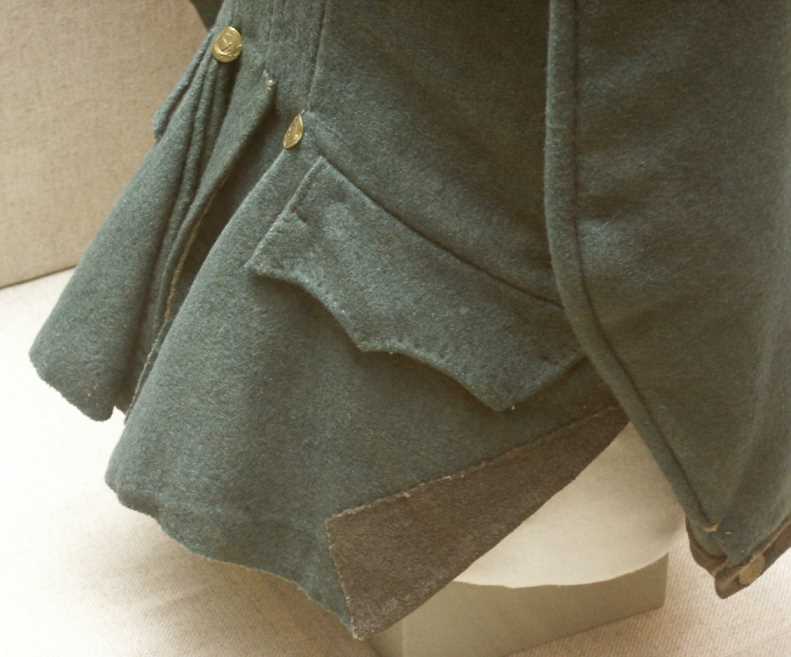

                    Der Uniformrock ist leider nicht gut gelungen, besonders die Rückenpartie ist schlimm, Du mußt Dir unbedingt das Buch von Klaus Peter Merta zulegen, da finden sich einige Ansichten eines Rockes von 1806 (Jäger,) von hinten, besonders die Rückenpartie, Verlauf der Rückennaht und die Falt ab den Taillenknöpfen ist sehr gut zu erkennen.
                    die zwei Röcke im Merta, 1787 - 1798 sind mit grünen Boy gefüttert.

                      Der Schnitt der Jacke erscheint mir als sehr ungewöhnlich für die Napoleonische Zeit.
                      Typischerweise liegen zu dieser Zeit die Schulternähte nicht genau oben über den Achseln, sondern verlaufen schräg nach hinten zum Armloch hin. Die beiden Taillennähte enden weiter oben an den Armlöchern, und liegen näher an der Rückennaht:
                      Und hinten an der Mittelnaht zwischen den beiden Taillenknöpfen (die genau auf den beiden Taillennähten liegen) hätte ich einen Übertritt erwartet, wie hier:

                          ja, das problem...( nehm mich da nicht aus ) ist halt immer der moderne sakkoschnitt...( den gabs im 18. jdht ähnlich auch schon,...siehe russ. u poln. uniformen...) aber bei preuss. röcken eben nicht...das collet der kav. ist da auch schon wieder anders im ärmel...diese sind die wulstige kappnaht eingesetzt....
                          ps...eigentlich sind doch nur die schösse mit farbigen boy gefüttert?..innen mit grauen boy...ärmel mit leinwand....? meine ich

                            Ein Entwurf von 1796 sah für die Montierung der leichten Infanterie vor (Kling, Leichte Infanterie S. 123):
                            1) einen kurzen Rock, mit Boy gefüttert
                            Ab 1808 sollte der Rock ja nachweislich mit Boy gefüttert sein (Ärmel natürlich mit Leinwand), für die Zeit dazwischen habe ich bisher keinen Beleg für oder gegen Boy gefunden.

                              kenne bis dato nur die schösse farbig innen mit boy...grün oder rot...ansonsten das futter farblos..bzw. natur...

                                Du bist halt Kavallerist durch und durch.
                                Die A.K.O. vom 23. Oktober 1808 schreibt für Kollets der Kavallerie und reitende Artillerie sowie für den Dolman vor, daß sie mit Leinwand gefüttert sind. Bei den Litewken war der Leib mit Boy, die Ärmel mit Leinwand gefüttert.
                                Für die Röcke der Infanterie habe ich erst ab etwa 1811 eine Bestätigung des Futters aus Boy gefunden (Ribbentrop, Bekleidung, S. 77 ff.). Beim Rock der Infanterie ist roter Futterboy (3/4 Elle, neben 3 Ellen Futterleinewand) aufgeführt, die Kolletts der Dragoner und Kürassiere dagegen haben nur 3,25 Ellen Futterleinwand und gar keinen Boy. Der Ballen Leinwand war breiter als der Ballen Tuch (und wahrscheinlich auch Boy).
