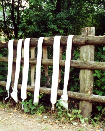

    Das Leder bekommst du weiß, indem du es weiß streichst.
    Rezept:
    4 Teile weißer Pfeifenton (Bolus alba)
    1 Teil Gummi arabicum.
    Die Bestandteile gibt es in der Apotheke.
    Bandelier bzw Koppel flach ausbreiten, streichen, je nach Zustand mehrfach. trocknen lassen.
    Ist zwar nicht sehr dauerhaft, entspricht aber den Rezepturen der napoleonischen Zeit.
