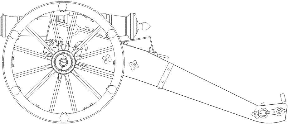

          Markus (oder wer anderer) hast du ein Bild von einer russischen Licorne?

            Sebastian,
            hier die Abbildung eines 1/4-Pud Einhorns, wie es in den leichten Fußkompanien verwendet wurde: http://www.museum.ru/museum/1812/Arm...pic/ru10lb.gif
            Einhörner sind so eine Art Zwischending zwischen Kanone und Haubitze. Sie haben einen längeren Lauf als normale Haubitzen, im Gegensatz zu den meisten Kanonen aber wie Haubitzen eine Kammer für die Treibladung. Der Vorteil war wohl der, dass sie genauer als Haubitzen treffen konnten.
            Grüße,
            Zuletzt geändert von Gunter; 22.08.2007, 14:39.

              Danke Gunter für das Bild!
